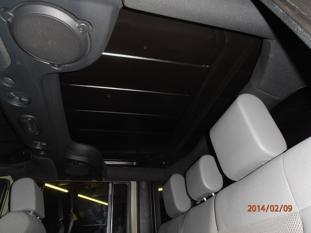

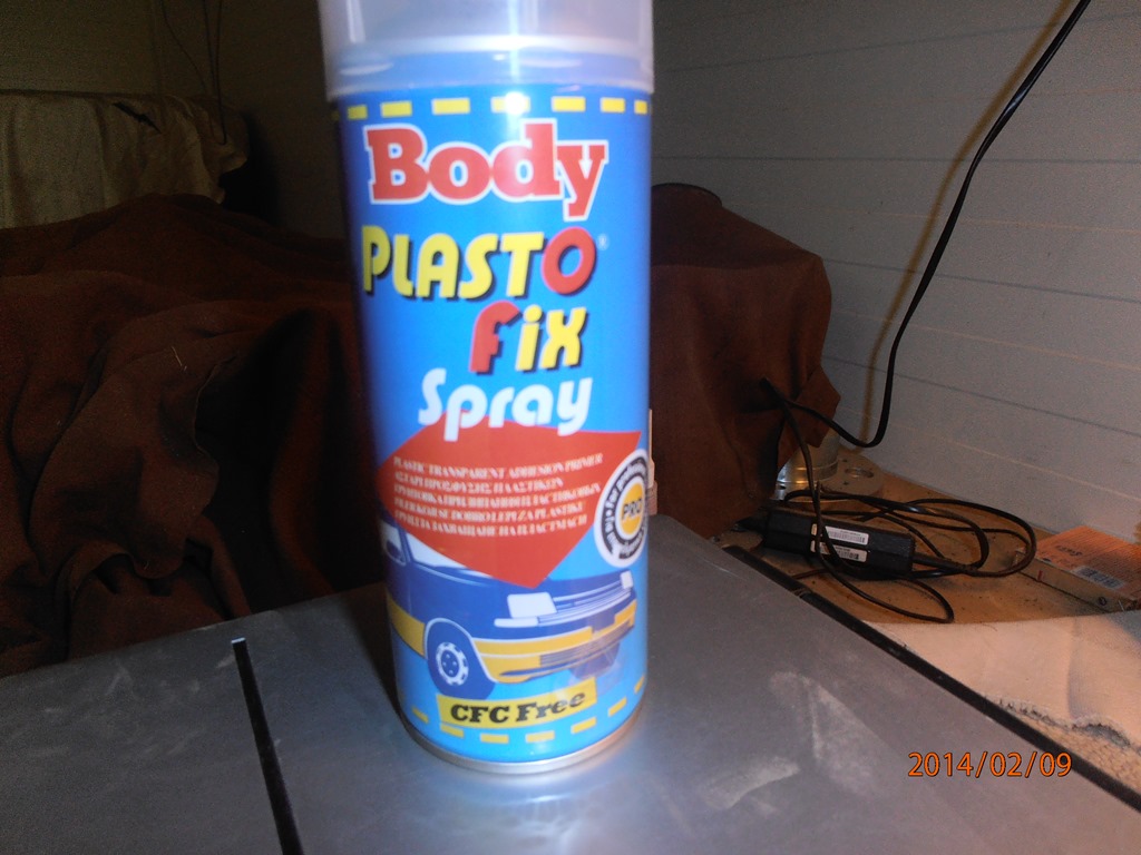

Nazdar brachu.Ja som teraz striekal hard top aj s vnútra aj s vonku.S vnútra som najskôr nastriekal v troch vrstvách taký primer na plasti a potom klasicku dvojzloškovú polyuretanku zmiešanu v pomere 1diel matnej a 3dieli lesklej. A zvonku to isté ale tam už nemusel ísť ten primer.

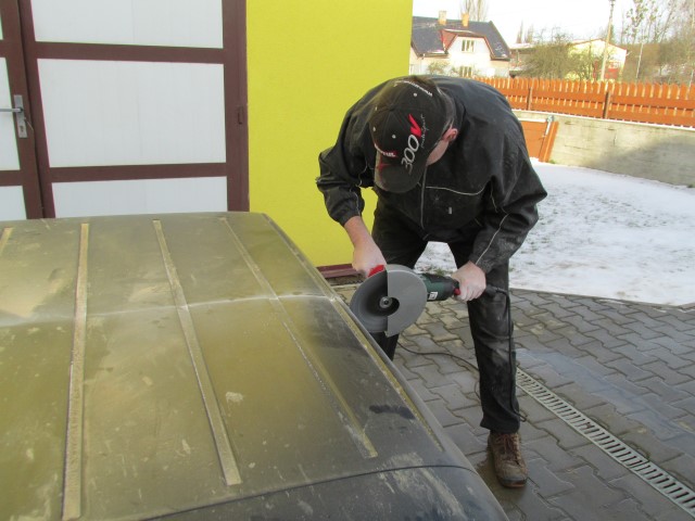

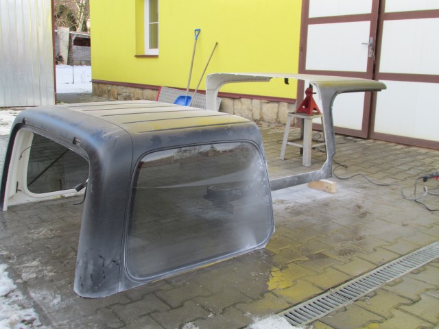

Né, nový jako nový vybroušený a vytmelený laminát, sem origo hárd "přeříz" :wink: a vytvářím "TJ-cupé" TROPHY :cigarko:
